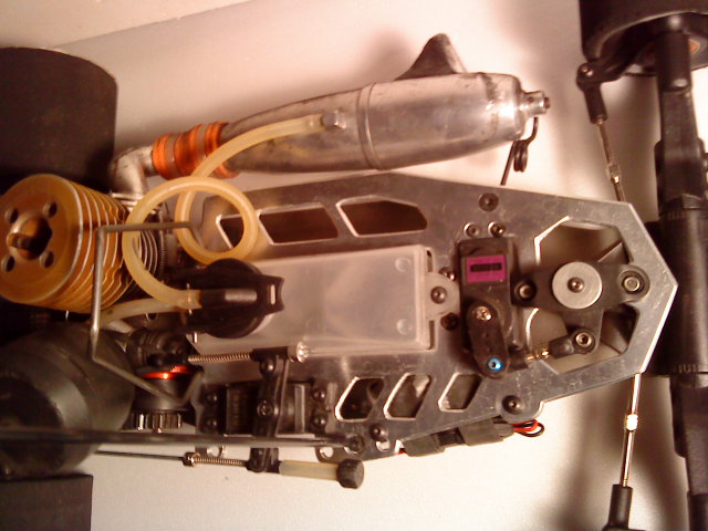

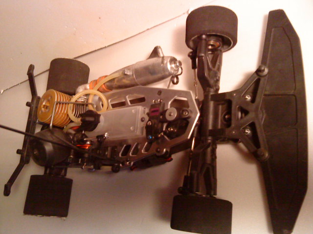

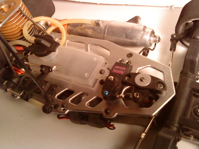

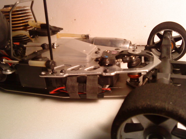

Apres une petite saison avec la GT DUE et quelques petits déboires avec le train avant, je me suis décidé à faire "quelques modifs".
Suppression des colonettes alu (support platine) par une piece plastique, fabrication d'une platine radio alu, avec une nouvelle implantation du recepteur et du servo de direction (pas encore vue sur du classique) . . .
Reste à voir sur la piste . . .
Bientot les photos, . . .peut etre . . ., faut que je dépose le brevet avant . . . Mr. Green
MessagePosté le: Dim 26 Sep - 16:56 (2010)    Sujet du message: piste classique Répondre en citant
Essaie cet apres midi, tres concluant, reste plus qu'à "fignoler".
